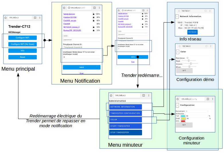

Vous pouvez passer du mode Notification à Minuteur en entrant 1 dans le champ mode du menu Configure WiFi. Une lumière verte indiquera que le changement a été pris en compte.
Une fois en mode Minuteur, vous pouvez revenir en mode Notification en redémarrant électriquement le Trender.

Depuis le menu “WiFi configure” menu, une fois le mode changé, revenez sur la page principale (http://192.168.4.1).
Vous pouvez alors:
- Personnaliser votre Minuteur
- Démarrer votre Minuteur
- Arrêter votre Minuteur
- Obtenir des informations réseaux du trender
- Démarrer le mode démo
Sélectionnez le menu TIMEKEEPER CONFIGURATION

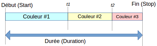

- une durée totale
- 3 étapes intermédiaires
La durée et les étapes peuvent être définies comme suit:

Vous devriez voir l’écran suivant:
- Configure WiFi
- Configure WiFi (No Scan)
- Info
- Reset

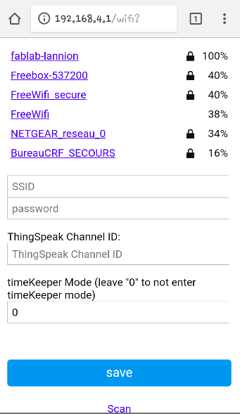

Configure WiFi
Le menu “Configure WiFi” permet de connecter le Trender à Internet via une passerelle (boxe Internet, Téléphone, ..) ainsi que le channel ThingSpeak de notification.
Le Trender se reconnectera automatiquement à un point d’accès déjà configuré si il a été configuré précédemment et si le réseau est disponible. Il est possible depuis ce menu de lister tous les réseaux WiFi disponibles.
Le menu “Configure WiFi (No scan)” permet de configurer le mode notification et plus précisément le channel ThingSpeak.
